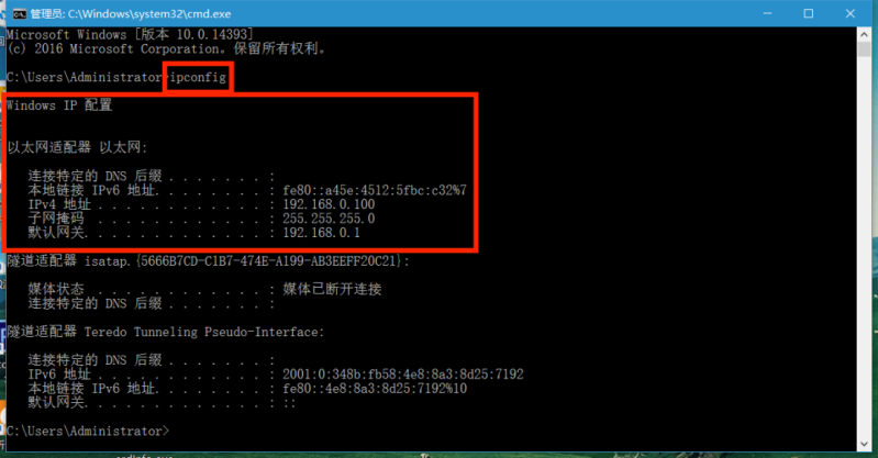

四、电脑怎么ping控制卡的IP地址,网络是否连通?
点击“电脑开始菜单”,再点击“运行”
输入cmd,确定
输入测试IP:192.168.0.140(根据自己的IP测试)看到IP通讯正常。
输入:ipconfig ,可以查看本机IP地址,子网掩码,网关
