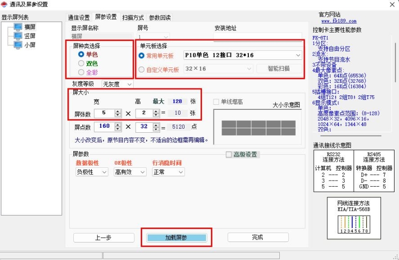

在屏参设置界面,设置LED显示屏的参数,根据自己的LED显示屏设置
备注:屏的参数更改,参考以下提示。
屏大小:这里是填板子数量,就是高有几块板子就填几,宽有几块板子就填几。
常用单元板:门头单色屏默认就是选择第一个P10单色这种就行,室内单双色屏选择F3.75开头这个。
设置好之后,点击“加载屏参”LED显示屏右上角出现加载屏参文字,证明就是设置好了
